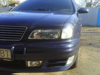

Без обид но что то кривовато как то отрезанно что ли !
нет не криво, отрезано ровно так как задумывалось, просто фотка не очень, поэтому кажется что в местах где немного засвет, получилось криво
