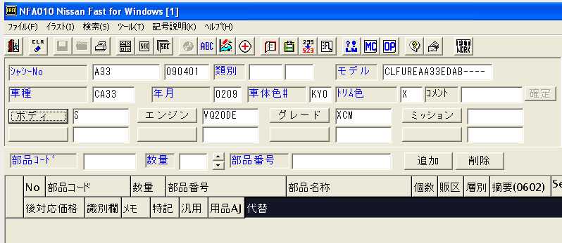

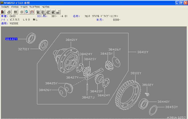

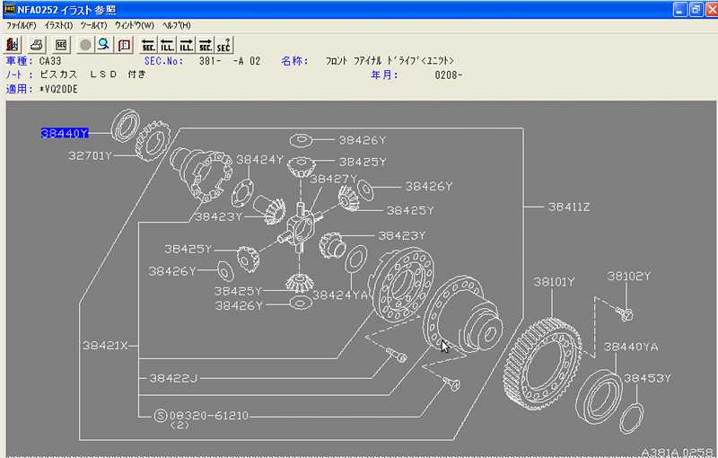

Люди, подскажите, у меня есть LSD или нету? Или куда надо ткнуть, чтобы это понять? :D
мне чтоб в этом разобраться и тем более прочитать нужно реально ЛСД
ыы, на 33 кузове ЛСД не ставили если мне память не изменят.
Мне тоже хотелось в это верить, но Фаст утверждает обратное:
Причём даже имея данные с подкапотной таблички, он всё равно мне показывает обе картинки, типа, сам разберись, есть у тебя LSD или нет ;)
В итоге не вынесла душа поэта, вывесил колесо на домкрате и газанул. Нету у меня LSD ;)
