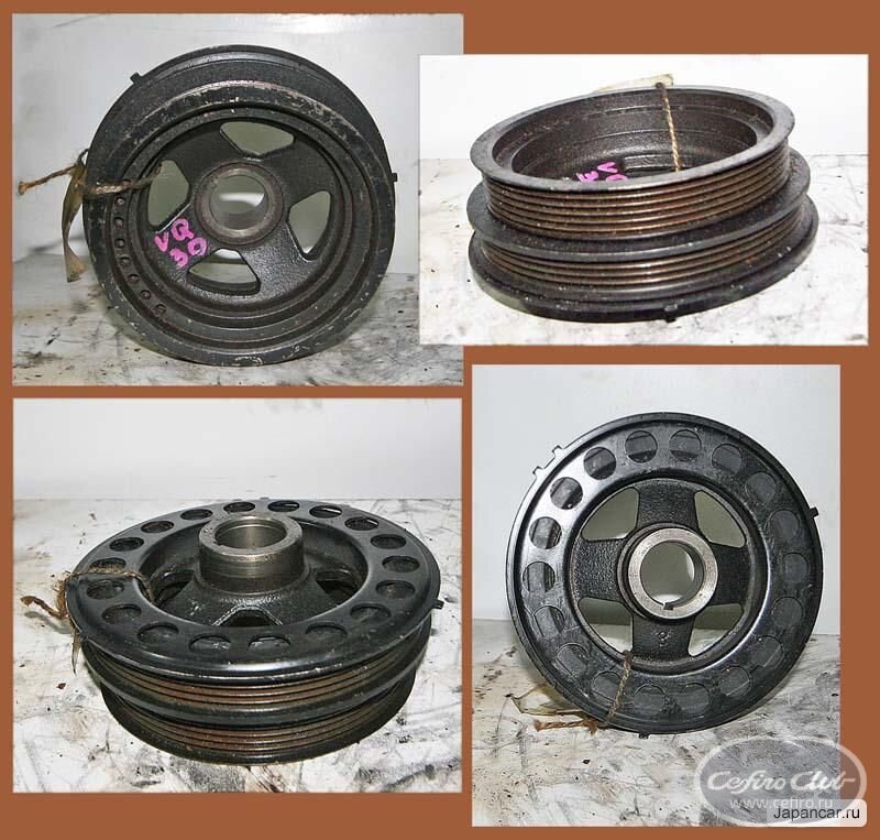

может кто нить подсказать есть ли отличия между шкивом коленвала на двигателе VQ20 и двигателей VQ25, VQ30 или они идентичны?
экзист тебе в помощь
Выходные однако были:)На сколько мне стало известно сами они одинаковые, но отличие в кольце для датчиков положения коленвала. Отличаются в количестве и углом запресовки. Если есть в наличии сравнивай со своим иначе бери что по каталогу положенно.
Шкив у всех одинаковый,что 2 литра,что 2.5 и 3,что cefiro,что maxima.

Позвонил о покупке, говорят - все шкивы одинаковые, но нужно смотреть - есть ли "усики", по которым работает датчик. На фото видно что-то похожее - наверное, это они.
Машина сейчас стоит так, что снять шкив и посмотреть - головняк. Гораздо проще купить и один раз заехать заменить.
