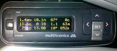

посмотрите пожалуйста картинку, нет ли отклонений от нормы по расходу в час и среднему при спокойном стиле езды по незагруженному городу.
здесь же показатели бензина на котором ездил.
ошибок нет, фильтра, форсунки чистые.

andpuxa сказал(а):
предполагаемый пробег на остатке топлива в 852 км явно не соотносится с реальным :)
до калибровки расхода он мне показывал средний по городу около 8, а трасса около 6. по этому он прогноз сейчас не верно считает, это можно подправить сбросом накопительного среднего расхода вроде бы.
больше интересны расход в час и может что ещё из нормы выбивается...
