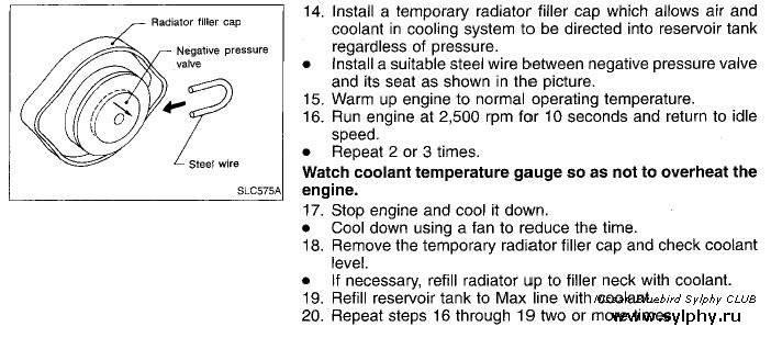

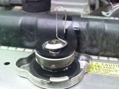

сообщение от Denis555
воздух чтоб выгнать поставь скрепку под клапан в крышке радиатора, чтоб весь воздух ушел в расширительный бачек, машину мордой вверх на какой нибудь эстакаде или паркинге, и чуть погазовать, все само уйдет в бачек, долей антифриза в бачек т.к. при остывании засосется от туда в систему, тот обьем которого не хватало, можешь поездить денек с скрепкой, потом как остынет вытащишь.
про скрепку ваще в тему ты поставил статейку!!!! как раз не знал куда эту скрепку присобачить!!! блин блинский!!! кстати тачку на "мастер 12 вольт " отвезу уже созвонился, сказали проблема у максимок частая, возьмутся,а то многие даже не слышали про такой датчик, ваще ппц офигел что за электрики работают в астане!!!
