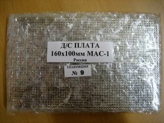

Нашел приемлемые по цене универсальные платы, на которые присобачиваются диоды. Чип и Дип зажрался и просит нереальные цены за платы китайского производства.
Плата двухсторонняя, Российского производства, шикарное качество и приемлемая цена. Перед покупкой надо звонить в магазин и спрашивать наличие.

Саша, а эти платы какие-то особенные что ли? Кажись точно такие я и беру...
