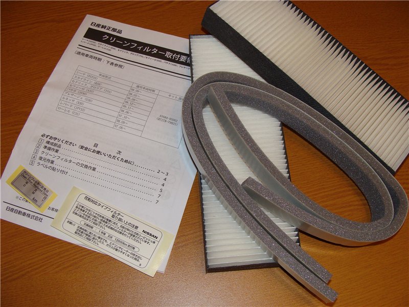

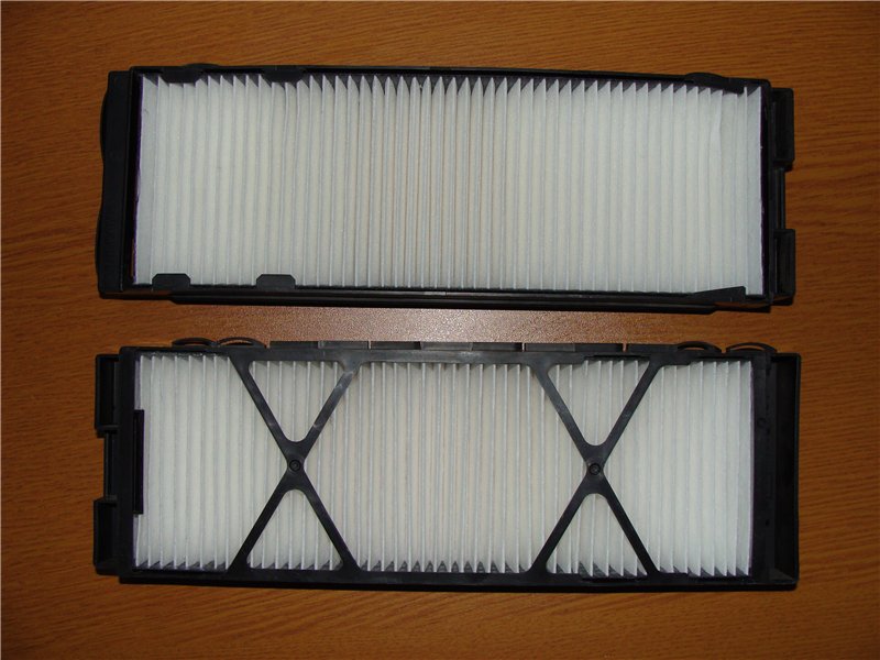

Заменил сегодня салонный фильтр, подошёл. Когда его забирал в Existe спросил если не подойдёт , поменяете? Сказали без проблем.
Вот фоты:
Код фильтра с коробки
Комплектация 2 кассеты; паралоновые прокладки – не пригодились, они для других моделей машин; инструкция и наклейки
Модели машин, с какого года к ним подходит этот фильтр (из инструкции)
Кассеты установленные в пластиковые рамки
Старые кассеты, убитые
При установке новых кассет в пластиковую рамку возникла небольшая проблемка. Старые кассеты по периметру не обклеяны и сгибаются как гармошка, а новые кассеты обклеяны имеют жёсткий каркас. Что бы кассету вставить в рамку пришлось слегка сдавить кассету в тех местах где она фиксируется в рамке, это не сложно .
Ну вот я с новым фильтром, чего и Вам желаю. Отдал за него 700руб. Доставка неделя.
