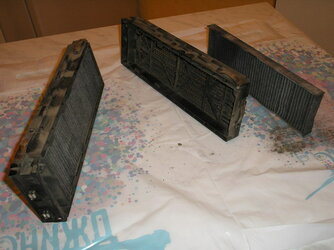

Не могу найти фильтр - салонник для Cefiro А33077722, 2001 г.в.
внешние размеры 1,5* 7,0* 24,0 см, состоит из 2-х элементов.
Помогите кто может.

Нельзя ли у тебя рассмотреть католожный номер на фильтрующем элементе?
Господин Верховцев, вы не путаете, имеенно таких размеров
    120 КБ · Просмотры: 1 673
А что не можешь найти? По тому же Экзисту выписываешь любой заменый фильтр, (только две шт) и в пластмассовые ободки ставишь новые элементы.... На самом деле их три вида : от Инфинити (просто картриж без корпуса, фильтрует супер, но цена 1400 руб), оригинал в пластиковых рамках (как на снимке, цена 900-1200 руб. за две шт.), и замены без рамок (цена 500-600 руб за две шт.).

Нашел номер 2Y360 701786
B7494 2Y000

На моем старом ( как у тебя на фото), написано
2Y360 70176
B7494 2Y000
2Y360 70176
B7494 2Y000

Да с этим фильтром вообще беда. Где я его только не искал, результатов ноль! Два года назад я его покупал, правда, по глупости номер выкинул. А этим летом я не нашел его ни в одном магазине, хотя лазил и по ниссановским, и по магазинам которые специализируются только на фильтрах, даже просто таких тонких нет. Вышел из положения следующим образом: старые кассеты, которые с датчиком загрязненности выкинул, купил фильтры ниссановские в пластиковом черном корпусе, они по размерам один в один как и кассеты, только вместе с фильтром уже, обошлись они мне в 1380 за пару, встали в печку как родные, а датчики я замкнул между собой, чтобы ошибку на климате не показывали. Номера не помню, они где-то в гараже лежат, но я взял с собой кассету и мы прямо в магазине ниссановском подобрали фильтр. А искать смысла нет, я так фильтров 5 заказал, ни один не подошел. Проще сразу другой фильтр поставить и не мучиться!
Я в магазине подобрал что-то похожее (Не от Ниссана), резал - вставлял, короче колхоз....
