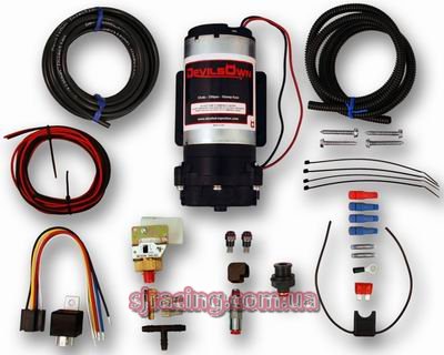

Дорогой друг мой Жекас,силенок конечно уже побольше - 15 л.с. выхлоп, буст-контроллер немножко прибавил лошадок, интеркуллер фронтальный даст турбине более холодный воздух, а также поступаемое в нее (турбину) количество воздуха, соответственно мощность поднимается ! Теперь о установке метанола : во впуск перед, дросельной заслонкой, ставится форсунка высоко давления через которую и поступает метанол во впускной коллектор. Из чего же получаем метанол ? В багажник устанавливается бачок 3-5-7 л., в который тупо льется самая дешевая водочка (за 100 тг.), а также насос, с помощью которого водка приобразуется в холодную закись. в салоне авто ставится регулятор,подключаемый к турбине или буст-контроллеру, с помощью него можно отрегулировать впрыск метанола, к примеру когда турбина наддувает 0,7 бар (при давлении до 0,7 бар авто движется без впрыска метанола) и т.д.
Плюсы данной установки :
- воздушно-топливная смесь,поступаемая в цилиндры всегда охлажденная,
- вследствии октановое число впрыскиваемого топлива увеличивается до 7,
- пропадает детонация,
- метаноловая установка на сегодняшний день является альтернативой более производительному топ.насосу, форсункам, закиси азота и т.д.(более бюджетно)
- комплект стоит 500 $, установка 200 $.
- ну и самое главное прибавка на колесах 50 -70 л.с.
вследствии мотор проживет чуть дольше ......
