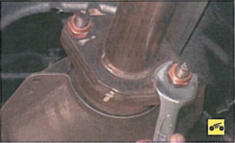

Заехал на яму, узнал что именно гремит сзади.
Гремит глушак. Там где банка соединяется с трубой, по ходу вылетело кольцо, и трасса болтается.
Так что мои аморты живее всех живых, блеать! ;)

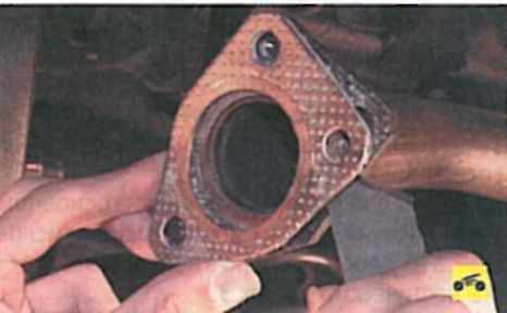

Какое ещё блеать кольцо?
Ну там где банка с трубой соединяется болтами, какое-то то ли кольцо то ли прокладка должна стоять.
Прокладка с дырками под болты, она не вылетит пока болты не открутишь.
Да и даже если без прокладки, брынчать не будет
Она по ходу рассыпалась. Потому что там где болты болтается.
Ну или хз, в общем труба брынчит
Ну закрутил бы =)
Фланец выхлопной трубы???
И собственно прокладка?
Давно уже без неё езжу, ибо болты прикипели. Заклеил холодной сваркой, хватило ненадолго, часть отвалилась, часть еще держится.
Именно она.
не хочу колхозить, куплю прокладку и поставлю.
Да, там ещё плоскости соприкасающиеся поведены.
Полюбэ снимать, ровнять и ставить прокладку.
