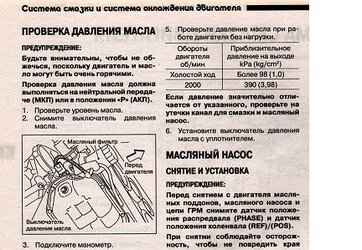

И еще: пока меняли подушки лазил под машиной, нашел оторванный проводок, на днище двигателя датчик не подцепленный, прицепил этот провод к этому датчику. Теперь на холостых и когда сбрасываеш газ при движении загорается масленка. Что это???
открывать мануал и смотреть). выход только такой)).
ren сказал(а):
Вот разъём датчика давления масла.
Его подключил?
    80.5 КБ · Просмотры: 1 971
Его подключил?[/quote]
Да, его. Почему горит и гаснет при нагрузке? Неисправен? Или масл. насос?
