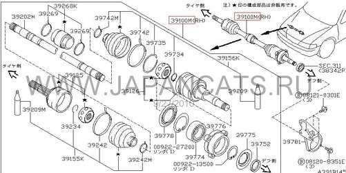

Nissan 39100-2Y115 Вал приводной " Инф." Деталь применяется на автомобилях NISSAN следующих моделей :
CEFIRO (CA33) INFINITII30/I35 (CA33) MAXIMA (A33B) MAXIMA (CA33)
ЗЫ. зубъя вообще не считаю, сам принцип поиска, подойдет - не подойдет, обращаем внимание на год выпуска и месяц
а если ШРУС, то смотрим его описание, опять же " Инф." читаем диаметр и количество зубъев

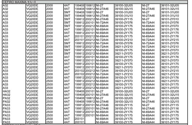

Так вот и хочу узнать размеры на A33 2000г. чтобы ездить и мерить на разборы, а то опытного образца для измерения нету. А ставить машину в гараж на разбор не хочется (померил, купил, поставил, поехал. Все за день) Все что смог найти это количество зубьев на ШРУС и то нет надписей нас чет количества зубьев для ABS (есть как 44 так и 46)
Вот вырезка из каталога ШРУСов HDK для Цефиро, как видно из таблицы для всех А33 с коробкой автомат идут гранаты с индексом А44, что для правой, что для левой стороны, это и есть число зубьев, так как на А32 у меня 46 их это 100%
Я себе на А33 2.5 ставил внешние гранаты от А32 2.0. Если не ошибаюсь зубья были 27/29. Кольцо АБС можно перекинуть.
