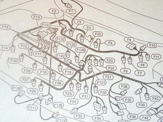

Посмотри, какие именно датчики ты отключил, те, которые обозначены F2 и F27 ?
