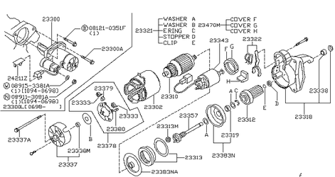

Симптомы были один в один как у тебя... Только вот при открытом капоте был слышен щелчек в районе стартера при повороте ключа в замке зажигания.. Поборол ету проблему... Снял стартер, купил щетки от ТАЗа (у нас родных не нашел) переднеприводного, выточил по размеру родных, поменял износившиеся и все... Проблема была в износе щеток, а соответственно отсутствии контакта на "якорь"... Ну естественно почистил от графитной пыли внутри все... И не вкоем случае не стучи по стртеру... Там не обмотка на стенках а магниты по контуру... Я достучался один треснул по полам... Пришлось клеить к стенке... Во вложении пикчер на нем номером 23302 и обозначено то до чего под воздуханом можно дотянутся арматурой и постучать...
2 Андрей Рогозин... Звиняй ;) , но вот стучать точно не нужно ;) ...
И еще... Если есть проблемы с буксировкой, то можно (как вариант) скинуть стартер, провернуть в нем вал вручную и снова поставить... Должна завеститсь, но ето если хочеш к месту ремонта доехать своим ходом,а не на удавке или Эвакуаторе...
