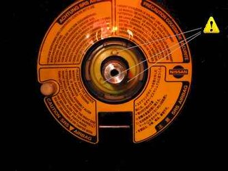

Кажись нашел твою проблему.
У меня тут короче хобби, постоянно торпеду снимать и модернизировать и постоянно приходиться снимать руль. Так вот собрал я тут руль как обычно и случилась проблема как у тебя - аж полоборота руль крутишь - собачка не остреливает поворотник! Полез смотреть и увидел, что дело в том, что большая желтая пластиковая шайба на гранях которой пазы для отстрела собачки не встала в зацепление с рулем, а именно три пальчика не ней не вошли в дырочки на руле. А после того как закрутил руль грани пальчиков немного замялись и я их заново подравнял скальпелем, а дырочки на руле немного раззенковал, для облегчения попадания. Так вот все собрал назад и стало по-прежнему отлично работать :P Разбери руль и проверь, думаю у тебя тоже самое, кто-то неправильно собрал руль. (Если будешь делать сам, то сначала скинь клемму с акку, потом выжди 3 минуты, не забудь запастись ключом с накидными головками большого размера, набором ключей TORX с дыркой в центре, крестовой отверткой и не вздумай крутить эту желтую штуку со шлейфом внутри, а то он оборвется)
На фотке показаны те самые пальчики. ;)
