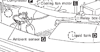

Датчик стоит прямо перед радиатором. Если диагностику делал сразу после выключения двигателя на стоянке, то этот датчик очень сильно врет, так стоит прямо перед радиатором. Проверять его следует после продолжительной стояки и не заводя двигатель. Вот картинка.Malex сказал(а):2. датчик температуры наружного воздуха показывал 13 градусов без минуса.
По поводу 1-го думаю может забился кокой-либо воздуховод или что либо в этом роде. по поводу 2-го логично предположить что датчик неисправен. (точно температуру на улице не знаю но думаю должен показывать с минусом ведщь на улице снег-то не тает).
Не подскажите где этот датчик найти ?
Сегодня специально проверил - у меня (cefiro -97) на дисплее КК нет сегмента, который мог бы показывать "минус" перед двузначным значением температуры. Главное, при диагностике его показания подозрительно похожи на правду, только вот без "минуса".Druqn сказал(а):Датчик стоит прямо перед радиатором. Если диагностику делал сразу после выключения двигателя на стоянке, то этот датчик очень сильно врет, так стоит прямо перед радиатором. Проверять его следует после продолжительной стояки и не заводя двигатель. Вот картинка.Malex сказал(а):2. датчик температуры наружного воздуха показывал 13 градусов без минуса.
Anonymous сказал(а):Сегодня специально проверил - у меня (cefiro -97) на дисплее КК нет сегмента, который мог бы показывать "минус" перед двузначным значением температуры. Главное, при диагностике его показания подозрительно похожи на правду, только вот без "минуса".
