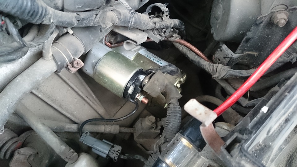

Появилась проблема , Ниссан цефиро а32
При замене коробки АКПП был сломан задний датчик коленвала , заменил датчик - двигатель запускался два дня хорошо , к концу второго дня начал плохо заводится , на следующий день машина не завелась совсем .
При проверки искры - были перебои ,била через раз .
Поменяли снова датчик коленвала- машина стала запускаться ещё хуже (долго нужно было крутить стартером на холодную и горячую ) , так она проработала 1 день .Сейчас опять не запускается ,искра бьёт через раз .
До замены АКПП - проблем с этим не было ,машина запускалась как с автозапуска так и с ключа хорошо .
Блок от сигнализации отключал фишку - изменений никак .
( Свечи установили новые ,изредка схватывает ,но не запускается)
Дополню: горит значке перегрев или неисправность катализатора, чек горит с момента покупки машины .
В чем может быть ещё причина ?
Как завезти?
Минус кидали - не заводится .
Подскажите тоже проблема в морозы со стартера хер заведешь крутишь даже не схватывает, один раз даже глушак порвало, а с буксира токо до коробки и запускаеттся.
Решили проблемы
Неправильно сначало кинули минус .
В общем, нашла на ветке ниссан Максима ,ссылку ниже скину - провели также на стартер , генератор и корпус ,машина завелась с полпинка, теперь заводится без проблем
Всем спасибо ☺️

Всё спасибо проблема решились!!)
