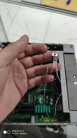

Приветствую всех. Спасибо всем. Проблемы крылась на драйвере управления катушками. gavrilov вам отдельное спасибо, вы были правы. Транзистор на 6-ю катушку был постоянно открыт. Для того что бы убедиться отпаял выход с драйвера. Машина завелась с 5-ю катушками. Осталось проблема с 6-ым. Прошу строго не судить, так как найти драйвер с 6-ю выходами у нас проблематично. Буду заказывать на Али. И самый важный вопрос можно ли запаралелить сигнал с 3- катушки на 6-ю? И вообще будет ли после этого достаточно искры на 3, 6-х катушках?
Смотри аккуратнее. На али специализированные микросхемы - чаще всего перемаркированное гамно, либо попадаются рабочие через раз. Я бы, повторюсь, выпаял эту микросхему из донора, похожего по схемотехнике.
Вот результат, припаял обычный TIP147 (TIP107 аналог) транзистор. 6-я катушка работает. Всем спасибо.
