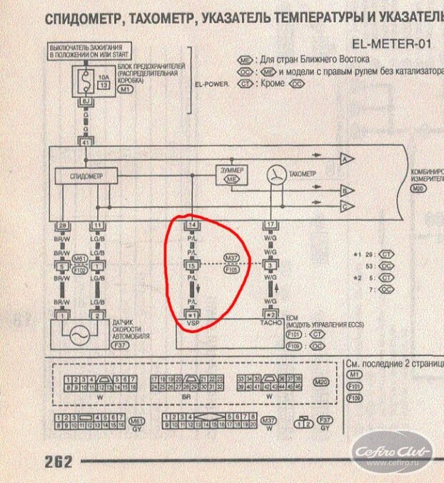

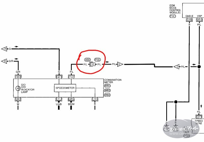

Судя по принципиальной схеме, между 14 контактом приборки (выход с спидометра) и блоками ТСМ и CPU (контакты 27 и 29 соответственно) есть коннектор - скорее всего засада в нем
Где физически располагаются блоки ТСМ и CPU в авто? :oops:

У меня в мануале указан 24 пин..
Можно скрин или фото из Вашего мануала? И год издания,издательство, автор
Nissan Motor Company Ltd., Tokyo, Japan.
Maxima A32 1998г.
Все мануалы, которые я только смог найти - указывают на 14 контакт приборки.
Теперь не могу найти схему распиновки разъемов рестайлинговой панели приборов. Которая с электронным одометром и двумя счетчиками суточного пробега.
Лови
Если спидометр работает, а ошибка 14,54 есть тоделаете следуеще. От приборной панели отключаете разъём который возле спидометра и с помощью прозвонки проверяем замыкание на массу провода который передаёт сигнал от датчика скорости на блок управления двигателем, коробкой, всм.. Если есть замыкание то тключаем разъёмы от этих блоков по очереди и проверяем замыкание на массу ещё раз. Замыкание есть, тогда кидаем новый провод от спидометра к этим блокам и наслаждаемся отсутствием ошибок и тому подобного.
