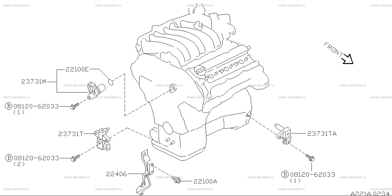

Задний датчик колена это который с права под шкивом?

Датчик коленвала, который на маховике стоит, так сказать на стыке двигателя и коробки.

а у 2,0 литровых сколько датчиков колеенвала ???
два, как и у остальных
Под шкивом коленвала номер 23731T
Все ребята всем спасибо за помощь в разрешении проблема найдена и устранена. Оказался датчик коленвала который под шкивом, хотя осталось непонятным что сним могло произойти при перестановки мотора, делали все аккуратно.
