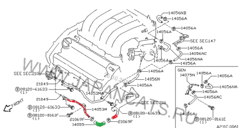

Кто скажет,для чего эта трубка(обозначена красным)?Если врезать подогреватель лунфей(с помпой) вместо шланга(зеленый),будет работать?

без помпы тоже работает в разрез этого патрубка, а с помпой и подавно

А вообще,для чего эта трубка? Из помпы в головку уходит через большую алюм балду,в которую еще датчик тем-ры вкручен..Что дает она вообще,эта трубка?

Народ!Хочу все знать!Для чего трубка,спрашиваю!!!

Открой мануал, там схема охлаждения "нарисована"

В том то и дело,что не могу найти,где эта самая схема.Иначе не спрашивал бы.Так то пофиг куда она и зачем эта нижняя трубка,о которой спрашиваю,если бы не установка подогрева...Мне нужна 100% уверенность,что она действует в малом круге.А вдруг окажется,что работает строго при открытом термостате?Тогда врезка подогревателя окажется пустышкой.

запусти двигатель и потрогай на прогреве, и вопросы задавай именно о чем хотел узнать, так тебе легче будет ответить

Черт...А ведь правда..Я тогда сам отвечу на свой вопрос.Во дурилка! :D
Проверил.Действительно,обе трубки можно использовать для врезки подогрева,но лучше всего нижнюю.Сам подогреватель установил на лонжероне под акб,там как раз было резьбовое отверстие м6.
