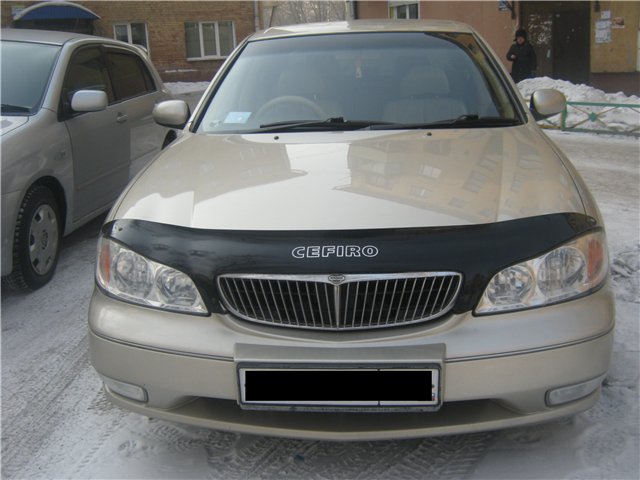

Подскажите пожалуйста подойдут ли фары то максимы
ссылка
ссылка
на цефиро А33 2001г.в
Хочу билинзы себе поставить и покрасить отражатели в чёрный мат. Подскажите покраска отражателя фары на качестве света как-то отразится?
