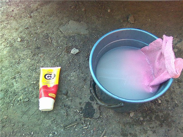

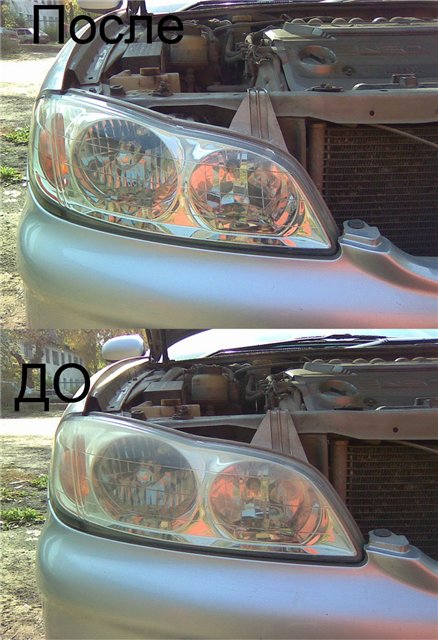

Полировал сам. пожелтели. месяц езжу пока все оке. желтый налет не появился. Полировал пастой она на фото. просто тряпкой и руками. результат очевиден:
1. левая отпалирована, а правая нет:
2. правая до и после:
3. собственно паста:
