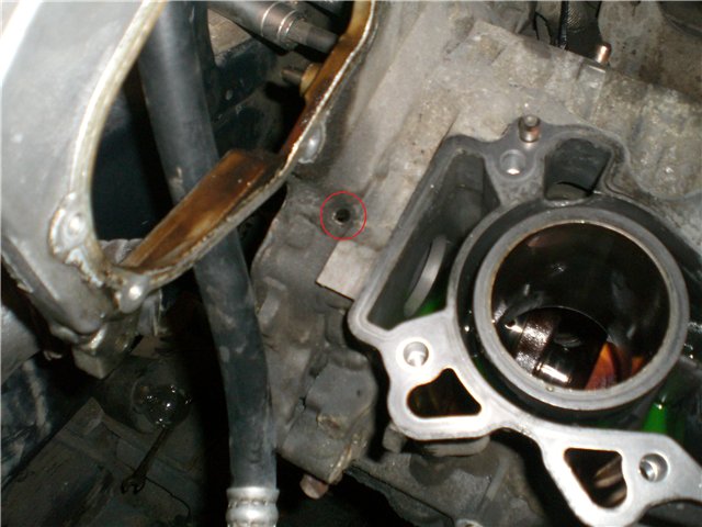

При износе вала помпы антифриз попадает в пространство между уплотнительными кольцами помпы(чёрным и коричневым).Между уплотнительными кольцами в блоке есть дренажное отверстие,выход которого находится за кронштейном крепления компрессора кондиционера.У меня это отверстие было снаружи засрано грязью,так что не факт,что увидел бы течь при износе помпы.Помпа металическая и будет работать пока не развалится,при этом произойдёт нарушение установки цепи(перескочат зубья) со всеми последствиями.Поэтому отказ помпы-это заклинивший двигатель,а этого трудно не заметить.

опачки, вот спасибо подсказал насчёт дренажа, а я думаю откуда со стороны компрессора, точнее из под его крепления подтекает антифриз, и стекает на стык нижнего поддона, заметил когда стал разбирать всё что б крышку грм снять, так и не понял сначала откуда текет, грешным делом подумал что прокладку пробило и хреначит в цилиндр, Дренаж видимо тоже грязью забился, а когда стронул кондей и пошла, значит помпа потекла, может уже даже давно, ну на подходе новая поставим посмотрим)

сегодня закончил с разбором мотора, нашёл я это дренажное отверстие помпы, отмечено красным кругом, из него и сочился антифриз и стекал между площадкой компрессора вниз
