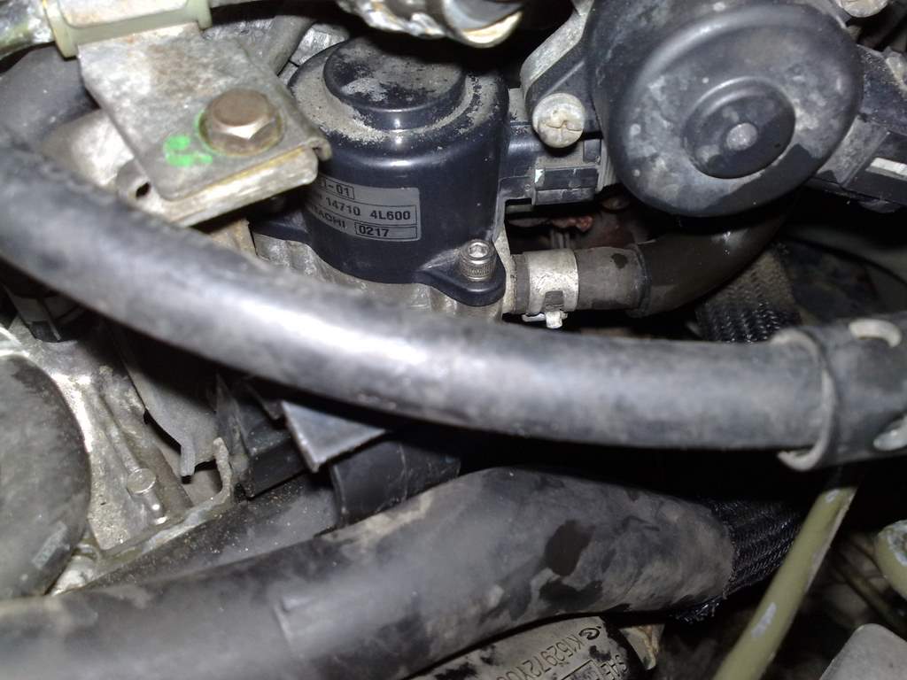

Уважаемые коллеги, недавно произвел замену ДВС на контрактный (большой расход масла). Мои друзья с сайта Clubmaxima.ru всячески помогали советами, но один вопрос остался неразрешенным! Заменинил моторы (мой 2003 года а крнтрактный 2001-англичанен) но возле коллектора и задней стенки моторного отсека остался не подсоединенный разъем ( на моей машине нет этого разьема на проводе а на машине донора он есть) . Фото и друзья и мой мастер определили что это EGR! Ребята с сайта Clubmaxima.ru сказали .что его надо перекрыт ибо он будет загрязнять мотор и т.д! Поехал на станцию официальную Ниссана, рассказал проблему, два часа седел ждал, вызвали, сказали что проверили компьютером и ошибок нет и заблокировали EGR! Приехал сегодня к мастеру своему подкрылок ставить, рассказал ему, челок он ответственный полез он смотреть ,что ж там они делали-а ни хрена они не делали, хамут б...ди даже не закрепили на дроссельной заслонке и фильтра воздушного. Что они делали, контакт замотанный в кулечек даже не открывался и следов ковыряния возле ЭТОГО греб...ого EGR не обнаружили! Добрались мы до этого EGR с мастером но трубок пока не обнаружили которую надо заблокировать и оставили в покое до выяснения вопроса! Уважаемые колеги, кто сталкивался с такой проблемой или кто знает ентот EGR маркировка (Hitachi AMV51-01 ниже надпись Nissan 14710 4L600 ниже надпись Hitachi 0217), как эту заразу перекрыть или он перекрывается автоматически если не подсоединен! http://www.clubmaxima.ru/forum/download ... &mode=view или download/file.php?id=3206&mode=view
Интересует как именно данный клапан устроен
Забей на него, он в закрытом положении по умолчанию, открывается мозгами, т.к. у тебя нету этой функции, пускай себе болтается на моторе)
А он не может быть в открытом положение? Или это конституционно невозможно (его не вскрывали!)
он у меня висит теперь на воздухане и щелкает сам по себе))), разбирал его смотрел, вообщем обычный клапан управляемый электромагнитом, в нерабочем положение закрыт, газу даешь он мгновенно открывается и закрывается. А что бы он у меня не щелкал, нужно мозги купить другие, которые без функции ЕГР.
Кстати, пробег уже без него, порядка 18000км. Вывод: Думаю он там нах... не нужен, прикручивать желания нету)))
