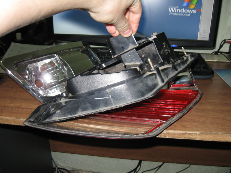

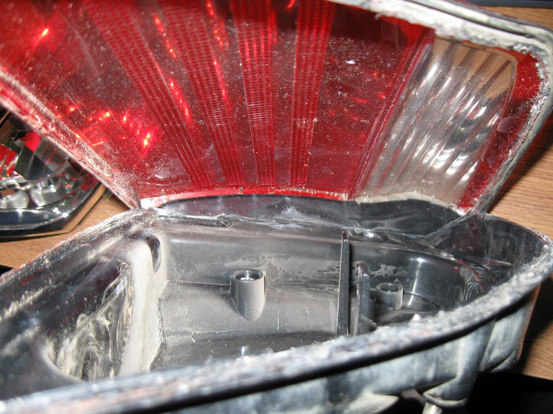

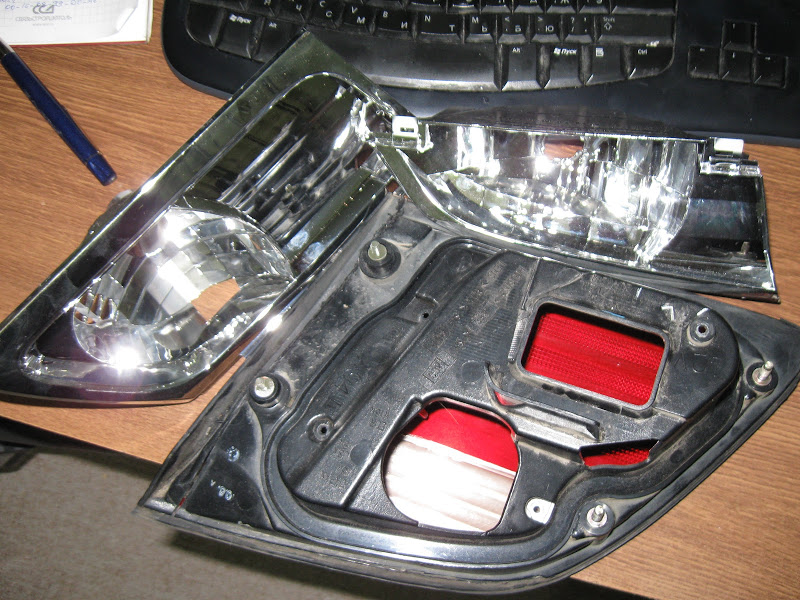

По фаре, как и обещал фотки в распиленом виде:
Шов:

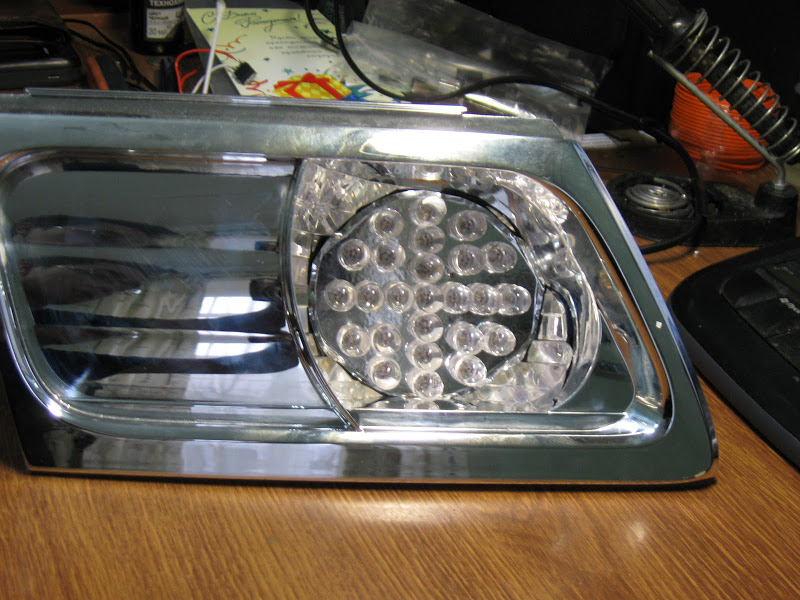

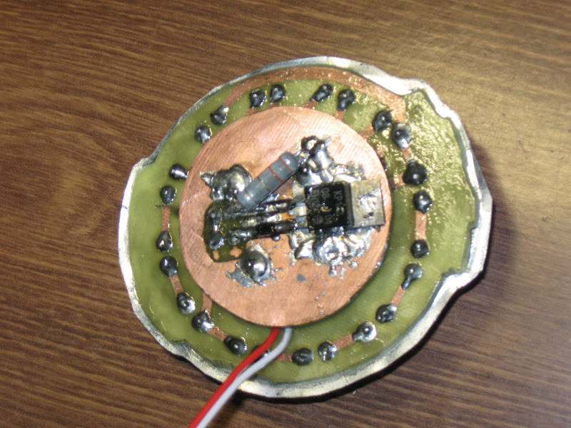

А дальше мой изврат, ну или кому как. Я не хочу делать рисунки всякие, просто, чтобы светило хорошо, мало потребляло и не перегорало:

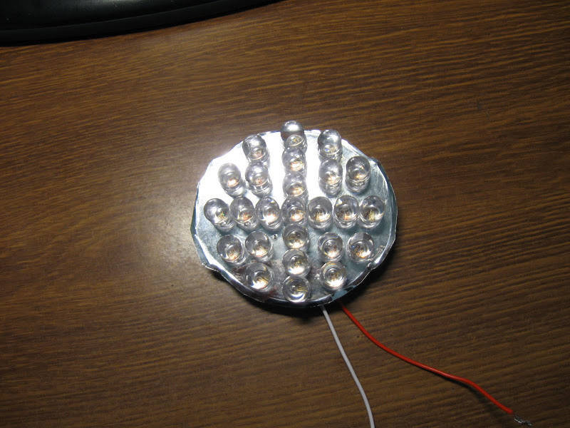

Стабилизатор тока на КР142ЕН12А, ибо сопротивления в автомобильную сеть на такие токи включать - над диодами издеваться:
В отражателе заднего ПТФ:
На плату наклеена тянущаяся отражательная пленка, при установке в рабочую фару между пленкой и отражателем не будет никаких промежутков, будет все выглядеть а-ля заводское.
При наличии рассеивателя, диоды можно увидеть только присмотревшись.

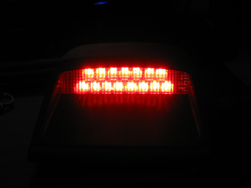

Ну и чтобы было понятно, как светят 10-мм 5-ти кристальные диоды, вот рабочий вариант повторителя стопов, он уже на машине:
Кренку так припоем залепил к пластине, это типа радиатора?
Да, медная фольга работает как простой радиатор. При температуре наружного воздуха 25 градусов, температура КРЕНа 55-60 град. цельсия. Доспустимая 125 град. Если без фольги - то около 80-ти.
