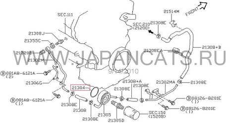

Возникла та же проблема, 4 дня машина стояла, случайно заметил 2 капли масла, моторного, загнал на эстакаду, смотрю весь поддон, ну не то что мокрый, но как будто туда масла сначала налили, а потом грязью засыпали (короче видимо надо поддон снять и герметик обновит. А вот мокрит непосредственно из места стыка теплообменника с двиглом. Сначала думал забить, потом понял, что не правильно, короче хочу решить проблему. Облазил exist, нет там такого кольца, заехал даже туда, там тоже сказали ниче подобного нет. Че делать? Чувствуется, что ехать в сервис:)))
Cefiro 2001 г.в. VQ20DE, сингапурец.
Елисей78 сказал(а):
Облазил exist, нет там такого кольца, заехал даже туда, там тоже сказали ниче подобного нет. Че делать? Чувствуется, что ехать в сервис:))) Cefiro 2001 г.в. VQ20DE, сингапурец.
точно нет? эт наверное вчерась не было, а сегодня есть....)))
Nissan B1304-43U00 Кольцо уплотнительное масляного фильтра
Деталь применяется на автомобилях NISSAN следующих моделей :CEFIRO (CA33) MAXIMA (A32) MAXIMA (A33B) MAXIMA (A34) INFINITII30/I35 (CA33)
