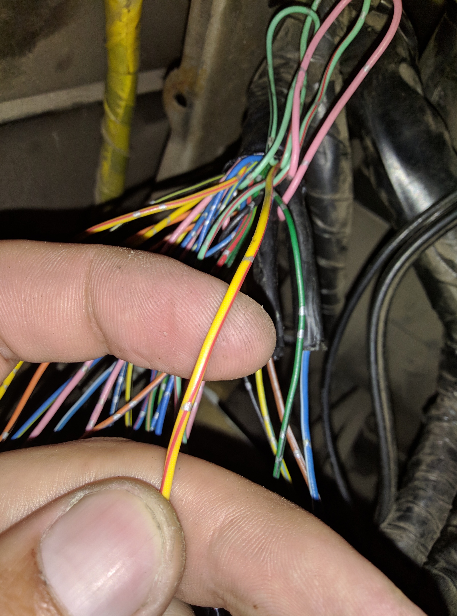

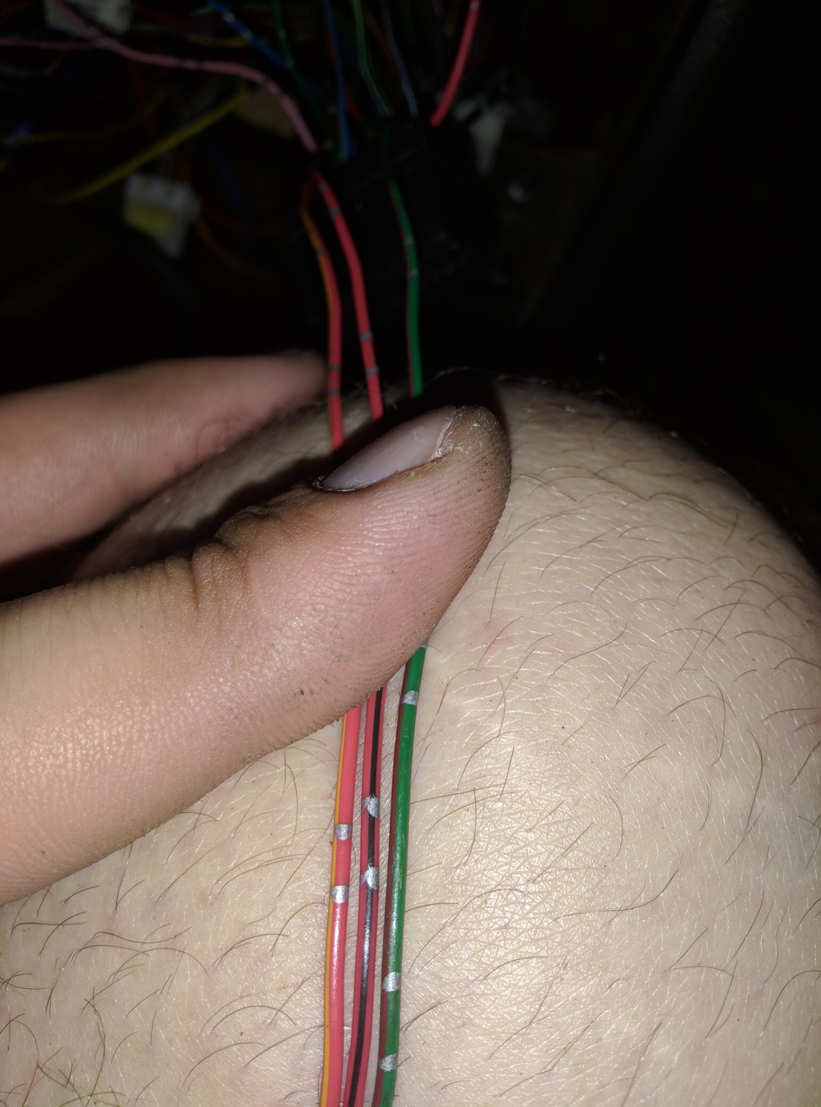

2 дня пытаюсь поставить обычный климат взамен Xanavi, но остаются лишние провода и не всё совпадает по цвету.
Подцепил постоянный +, зажигание, массу другие провода совпадающие по цветам, работает только сам климат, вентилятор и заслонка тепло/холод.
Не работает заслонка забора воздуха, заслонка выбора режимов и кондиционер.
Может есть у кого схема цефирки с таким климатом и цефирки с xanavi, чтоб посмотреть несовпадающие провода по цветам?
Спасибо всем за помощь, а точнее мне!
Победил я замену.
Поставил на рестайлинговую цефиру 97г блок КК от дорестайла.
Синие и синие с белой полосой провода одинакового цвета, их подключал методом тыка,
Один провод светло зеленый, который здесь обсуждался ранее это на включение кондиционера.
Со стороны машины остался жёлтый провод с красной полосой, на нем напряжение около 5 вольт.
Кто знает куда его подключать подскажите.
Ещё со стороны машины осталось 3 лишних провода, этими проводами ксанави общается с блоком КК (TX, RX, TLC)
Идут одни от головы ксанави, их подключать не нужно.
И 3 провода осталось со стороны КК, что с ними делать не знаю.
КК отлично работает, по самодиагностике ошибок нет. Кроме датчика солнца (проверял вечером это нормально).
Надеюсь кому-нибудь поможет данный пост))
Со стороны машины.
Со стороны КК.
