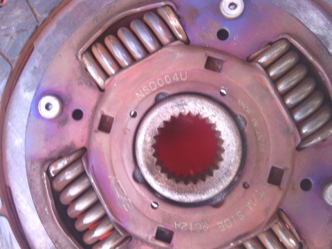

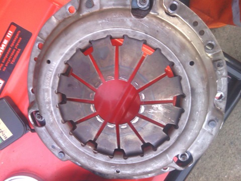

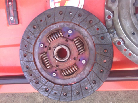

Вчера ночью дособирали двигатель и завели, сегодня утром провели тестирование системы, двигатель шепчет. Выехал из гаража, проехал 5 км и ужас, жесткий скрип, масло с МКПП.
Хотя при сборе меня предупредили что скоро сцеплению придет каюк, но все же была надежда что его хватит на неделю.
Скинули сегодня коробку, начали смотреть, сдох диск сцепления и появилось масса вопросов, а именно:

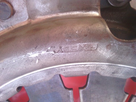

1. Какие стандартные корзина и сам диск должны стоять? Nissan или что то другое? У меня Exedy что корзина что диск оказались...

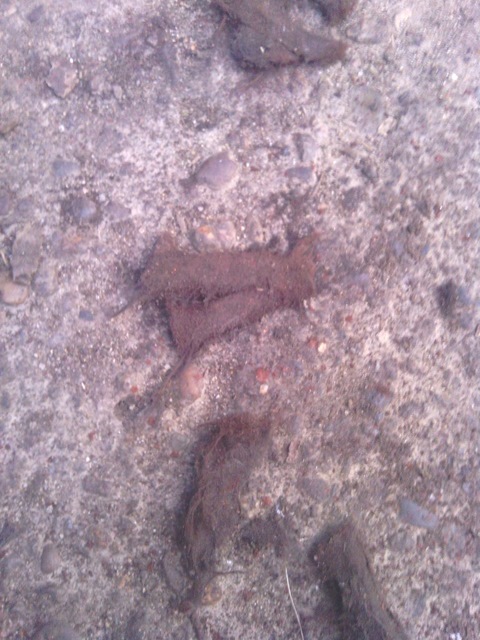

2. Нашли целую кучу волос стекловолокна и стекловолоконной пыли, откуда она может быть кроме диска? У диска износ не большой, так что с него столько быть не может.
3. Сколько на стандартном японском диске пружин?
4. Мог ли диск и корзина Exedy прийти уже с японии поставлен?
Благодарю за ответы.
как вариант рассмотри Valeo, поменять диск и корзину могли где угодно, но это не важно, ищи аналоги, есть средства ставь оригинал
