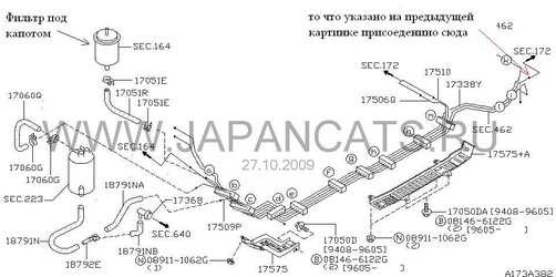

Mankind сказал(а):
на А32 за двиглом если смотреть и двигатель спереди то за двиглом справа.. над рейкой под КХХ
если он забит то топливо будет очень плохо идти или вообще неидти
эта картинка из проги как раз к моей машинке и в этой же проге есть указание на нормальный топливный фильтр под капотом, который я недавно поменял.
как то так
    87.8 КБ · Просмотры: 1 802
ага. вроде разобрался. это фильтр на вентиляцию бака вроде. на абсорбер шланг идет. поидее на пуск двигателя эта фигня не влияет)))
