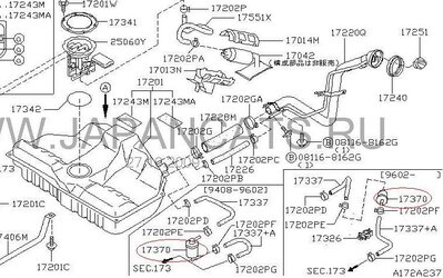

народ. еще момент. на картинке обведено красным. что это за фильтра? есть ли они на самом деле? где его искать если тот или иной есть? кто нить вообще сталкивался? может просто он в доску забит, и отвечает за чтонибудь важное))))
    100.7 КБ · Просмотры: 2 740
на А32 за двиглом если смотреть и двигатель спереди то за двиглом справа.. над рейкой под КХХ
если он забит то топливо будет очень плохо идти или вообще неидти
