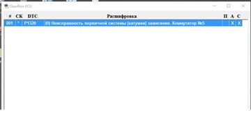

Всем привет! Ребята, помогите разобраться, что и как искать. Всё перепробовал, всё равно выскакивает эта ошибка Р 1320 и Р 0325. Сканер вот что пишет.
Что "перепробовал"?
Подробно пиши
