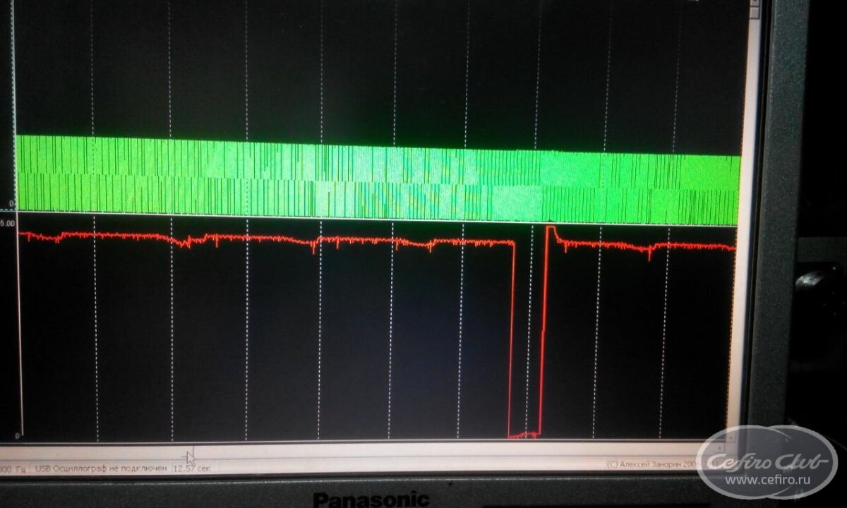

Графики сигналов КВ и РВ смотрели?
Вернее совпадение импульсов.
Вот как быть должно

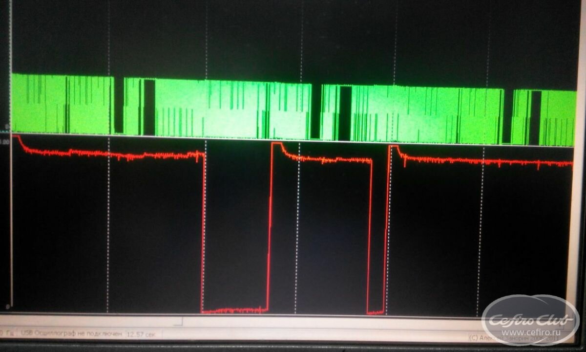

Короче Говаря дело обстоит так авто стоит на сто запуск двигателя с одетой фишкой на распредвал сделали заводится с пол тычка проблема была с датчиком на кВ который на маховике но проблема с оборотами не пропала отсечка на 3000 т/об щас скину диагностику
Попробую объяснить на словах почему-то датчик на кВ который на моховике на малых оборотах четко работает а когда к 3000 т оборотам подходит начинаются провалы датчик не считывает всех зубьев что это может быть? Подскажите люди добрые.
