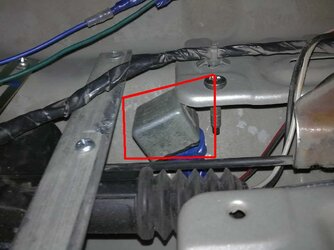

я тебе с фоткаю. отплавлю посмотришь такая нетакая . там делов подсоединять электрику . 15 мин . нужен провод что бы до багажника достал. и релешка , обычная СССР у меня стоит еще нашел какую :D то. там мудистики больше с регулировкой.
вобщем так . С фотками не подрасло одна есть . я на работу уехал. Так начнем что го . тебе надо найти блок управления сигналкой у меня он стоит с водительской стороны , под предохранителями. вобщем его надо найти . там идут проводки вот найди желтый с черной полоской . он должен быть . заглушен. то есть ну не подключен не кчему просто торчать . вот его берешь и тянешь в багажник . Т,Е, любой провод . а там берешь релешку и все к ней цепляешь . по схеме . а ну еще тебе надо будет где то . 12 вольт запитать , например я запитал от усилителя. вообщем как поставишь эту приблуду сам салиноид. то чирканешь . я тебе подскажу или созвонимся .

да обычная релешка. тазовская там где то .на первой или на второй странице .схема с книжки была . покупаешь обычную реле . там где контакты там номера есть на схеме они есть .и цепляешь провода к ней . и все куда нить ее прячешь
У меня данные релюшки аккуратно встали над блоком предохранителей, закрепил их тем же винтом, что и блок вверху держится, как оказалось, места там достаточно.
