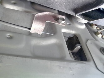

хочется поставить электро замок в багажник что бы потом с пульта открывать кто замарачивался?????

я так понял у меня тросик стоит и когда сигналку устанавливал то то же сказали . так вот меня и интересует это!!!!

Ты повнимательнее посмотри и подумай...как это тросик может из двери водительской идти в багажник.
Установщики полинились просто устанавливать и решили тебя обмануть. ;)
Что на багажник,что на бензобак электрозамок идет.Нет там никаких тросиков.

У меня тоже не открывается с брелка.Хочу сам установить.Когда с брелка нажимаешь открытие багажника,слышно,как реле щелкает.Значит только провода надо прокинуть.
2001 вот сижу в машине. И да идет тросик со стороны бака . странно . что за приколл.

Выложи фото этого тросика посмотреть.
не бязательно все машины должны быть оборудованы эл.замком открывания багажника. У меня, например, нету кнопочки на двери. Багажник, как и люк бензобака открывается рычажком

Сними клему с аккамулятора, если багажник откроется значит тросик стоит!!!!!
С трудом представляю тросик идущий с водительской двери до замка багажника.Это наверное у ниссана новая приколюха.
да тросик идет на рычажке и бак и багажник
