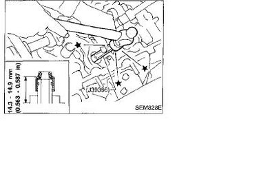

Кто говорил, что МСК категорически нельзя забивать??? Ну а это что на картинке? Не из официального мануала ли она? Забивать можно по-разному. А натыкиванием можно получить другой эффект - слетевший колпачок и разобранный мотор.

Вот именно в оф.мануале, сейчас читаю и цитирую: "Нанесите свежее моторное масло на новый сальник клапана и УСТАНОВИТЕ его с помощью специнструмента". (установить - не есть забить!)
В тоетовских мануалах выделяют жирным шрифтом, с кучей восклицательных знаков, что мол ни в коем случае не забивайте колпачки, иначе повредите кромку.
Да и если посудить логически, если они встают на место "от руки", зачем их забивать?
еще интересно куда может "слететь" колпачек при "натыкивании"??? :D Ведь он надевается на клапан перед этим.. :?
А если делать как на картинке, то соответственно и инструмент надо спец., а его как правило даже в сц нет
На картинке хорошо виден этот специнструмент;))) Я брал торцевую головку на 10 в виде оправки и легкими постукиваниями усаживал. Должен сказать, что когда колпачок садится до конца это хорошо ощущается по инструменту в руках. Кстати, колпачки есть разные по способу посадки, так что и методы их усадки разные.
