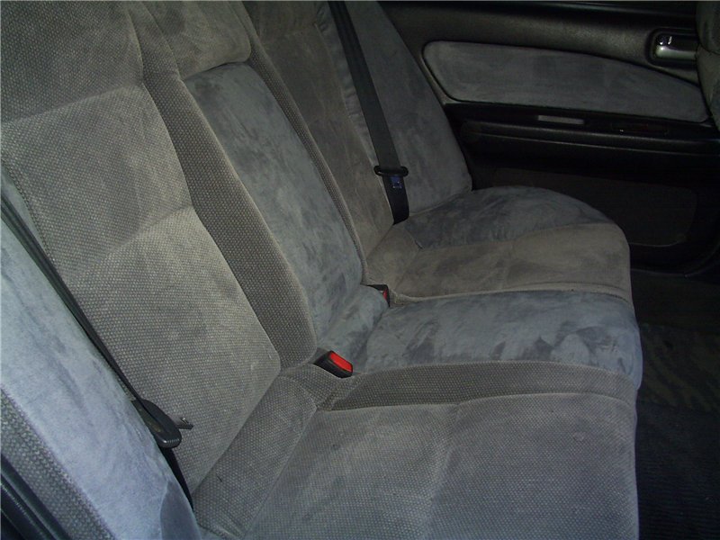

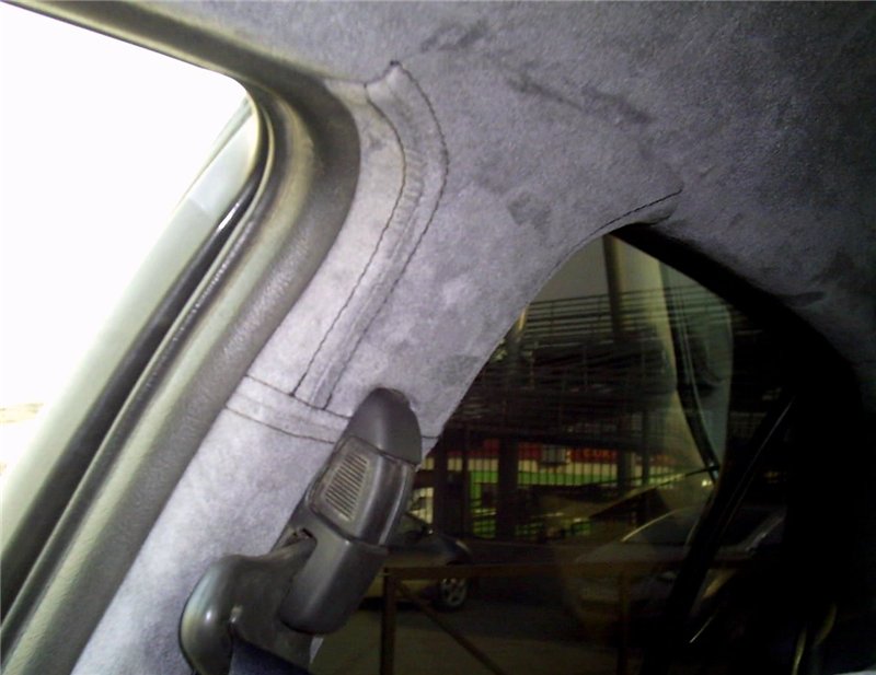

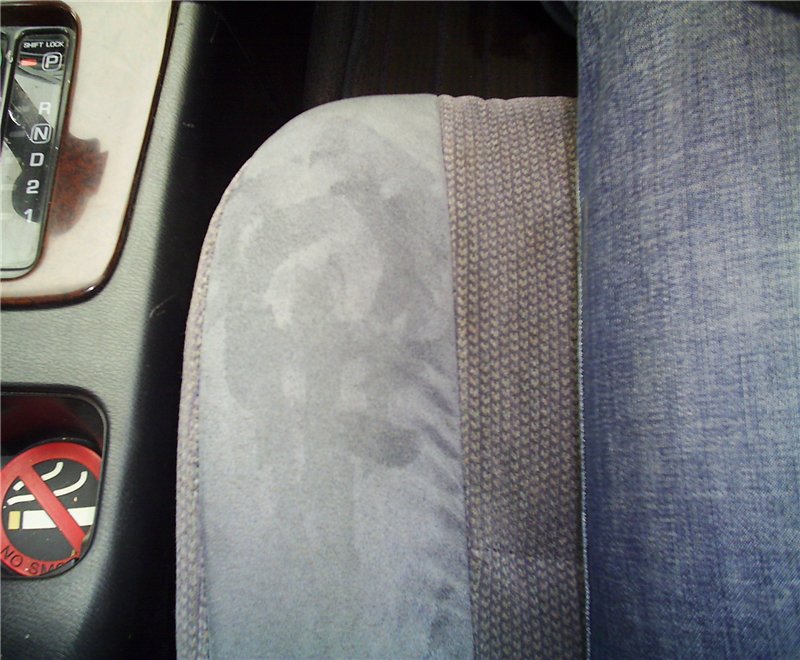

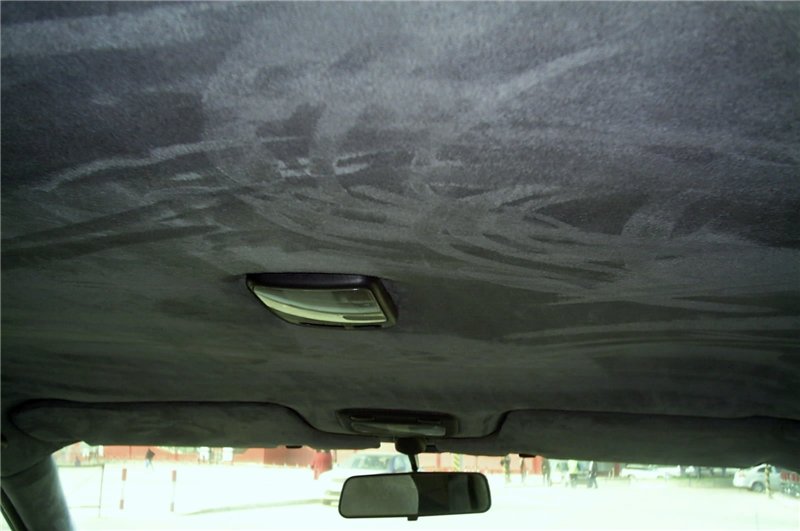

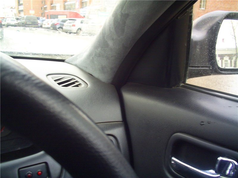

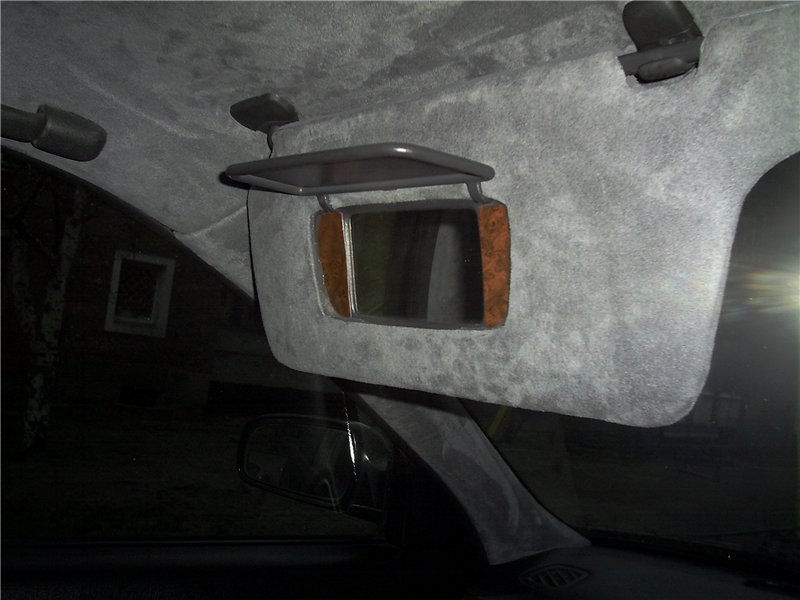

Технология такая: снимаем оригинальные чехлы, стираем, распарываем, берем серую алькантару, вшиваем вставки из оной как душа пожелает, натягиваем обратно на сиденье и оцениваем результат. Можно еще потолок, стойки и дверные карты обтянуть оставшейся алькантарой. (y)
