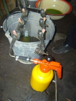

В выходные снимал впускной колектор для того чтобы подлезть к клапанным крышкам (сопливили менял прокладки), и раз уж снял впускной решил сразу форсунки помыть.
Поковырялся в гараже, и соорудил подобие аппарата для промывки из дачного опрыскивателя за 150 руб.
Сначала думал что давления не хватит, но всё таки решил рискнуть.
Залил жижу для чистки форсунок (Лавр), снял рампу целиком, положил на ведро, под одну из форсунок поставил бутылку, прихомутал носик опрыскивателя к шлангу подачи топлива и стал качать.
Каково было моё удивление, что после 20-30 качков встроеного насоса, сработал клапан обратки и жижа потекла на землю, накинул шланг на обратку и поставил подходящую тару, что бы на землю не лилось.
Подключил блок питания на 12в, включив в цепь кнопочку, маленькими крокодильчиками подцепился к контактам фишки форсунки.
И начал процедуру чистки: одной рукой нагнитал давление в опрыскивателе(чтобы оно держалось на уровне открывания клапана обратки), а второй рукой с разной частотой тыкал на кнопочку тем самым открывая и закрывая форсунку до тех пор пока факел распыла не стал равномерным. Данную процедуру повторил на всех 6-ти форсунках.
Сделал фото, правда только одно.(кому интересно пользуйтесь)
Резльтат данной процедуры: одинаковый факел на всех форсунках, движка работает ровнее, ход стал плавнее.

Вместо садовой приблуды канистра и автомобильный компрессор самый дешманский за 300р в "Ленте"(колеса качать которым). Правда нужно следить за давлением и периодически отключать компрессор т.к. клапан обратки я глушил (в твоем варианте можно не отключать компрессор). Я так чистил, потом прикупил в отделе покрасочного оборудования (где краскопультами торгуют) регулятор давления, такая приблуда латунная с манометром (тоже копейки стоила) и отпала надобность отключать компрессор.
P.S. Открывание форсунок организовал одновременное и поручил его специально обученному реле поворотов :D Зато потом все в автоматическом режиме стало мыться. Минут на 5 включаешь и все.

Компрессор это конечно хорошо, но я изначально не планировал чистить форсы.
Поэтому специально к этому не готовился, пришлось сооружать аппарат из того что было.
Результатом остался доволен, вроде и расход упал.
По расходу отпишусь после того как бак закончу.
