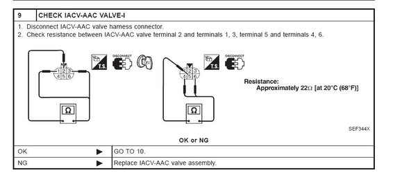

друзья, кто подскажет какие сопротивления на контактах рхх. Искать с телефона тяжко. Буду очень благодарен!
около 23-24 Ом
вечером по мануалу посмотрю.

Уточнил. Сопротивление 22 Ом
Ссылка из мануала
