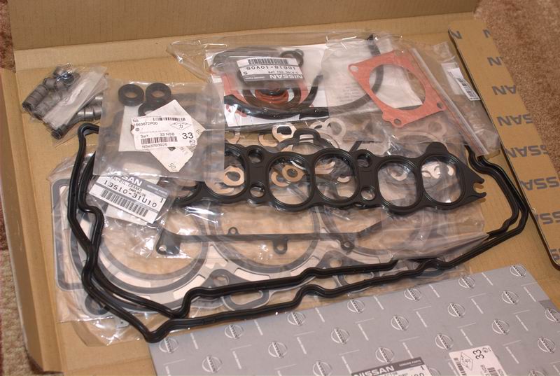

Выгоднее за 3500-4500р взять оригинальный комплект прокладок для двигателя, в него входят колпачки и все прокладки. Выглядит примерно так
Второе, exist плох в плане цен на оригинальные запчасти ниссан, лучше посмотреть autodoc.ru
Ставить неоригинальные колпачки я бы не стал, знакомые сервисмены разбирали второй раз из-за этого VQ25DE
Я вот и взял набор прокладок, только не оригинал, а stone. Когда искал не помню почему оригинал не заказал, а сейчас смотрю, у него цена таже что и у ниссановского (((( вот блин. и колпачки в комплекте стремные оказались.
MVS , а еще я вижу что колпачки двух видов в комплекте???
Там два пакета с колпачками или три, точно не помню, но они все одинаковые.
