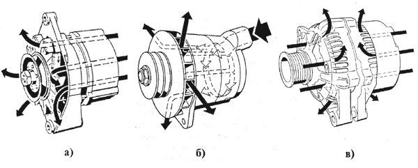

Andreyka сказал(а):
Пацаны, САИПАЛ уже меня мой пепелац!!! ОПять подгорел 5!!! по счету генератор! ПРичину найти не могут! Всё перерыли уже, но никак не поймут откуда косячина! ЧЁ ДЕЛАТЬ, А?!!! СТОшник грит продавай, а у меня рука не поднимаеца!
Сцуко, злой как цкатино!!!
Если конструкция та же, что и на 33-й, воздух для охлаждения генератора забирается прямиком с выпускного коллектора.
Наш в)
http://jpncars.ru/forum/viewtopic.php?f=207&t=3504
Если выхлоп хоть немного не але (позднее зажигание, забита система, высокие температуры среды, плохая продуваемость подкапотного и т.д.) - генератор будет перегреваться и ....
Я, на всякий случай, поставил дополнительный обдув. Хоть немного, но отсекает воздух с коллектора.
Напряжение на выходе генератора зависит от температуры среды (с ростом температуры напряжение понижается. Связано с током зарядки аккумулятора). С дополнительным вентилятором оно увеличилось на 0,3-0.5 В. Т.е. эффект есть.
Проверить токовыми клещами ток нагрузки.
