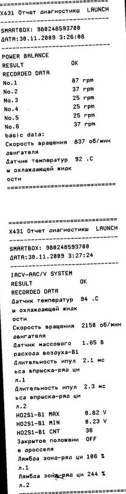

Суть такова - у товарища Цефиро 2002 года, пихло VQ20DE, льёт хороший 95 бензин, ездит аккуратно. Жалоб на работу машины в целом и двигателя в частности, нет. Попросил меня по участвовать в диагностике его мотора. Использовался прибор Launch X431. На считывании кодов выпала ошибка P0600 Проблема с установкой соединения с контроллером управления двигателем (PCM) ? после обнуления и обкатки, снова не появилась.
На ХХ топливная коррекция около 100%. Лямбды "моргают" более 8 в 10 сек, пики не затянутые... в общем работает нормально - тяга и расход адекватные.
Сделали тест Power Balance - вот в нём ни фига не понял. Гляньте кто понимает:
    102.4 КБ · Просмотры: 3 168
alekom777 сказал(а):
То есть этот тест из разряда "общих" и ничего конкретного по нему не "выплывает". В принципе я склоняюсь к тому, что "не надо мешать машине нормально ездить".
Да,тест ничего конкретного не дает.Просто общую картину по работе двигателя.
Если есть ощутимый разбег в показаниях,просто надо почистить КХХ,ДЗ,заменить воздушок,свечи проверить(желательно под давлением),форсунки почистить.
Если ездит нормально,то пусть дальше ездит...не стоит лезть туда.
