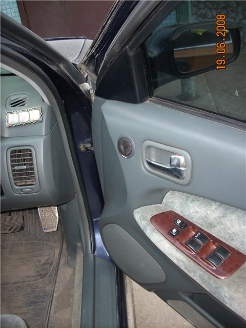

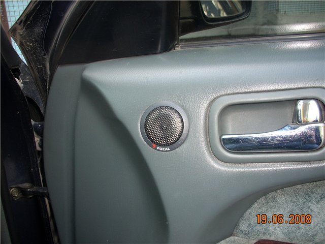

Scaut сказал(а):Вкорячиш. Я снял декоротивные сеточки, и в отверстие с небольшими доработками поставил пишалки focal. Прежде чем снять обшиву, надо открутить снизу два винта, в ручке один винт, и снять накладку на ручке открывания двери. Потом снимай обшиву, она на клипсах.

фотку в студию , у меня пищалки на стойке лобовика, попытался от влаупункта приспособить, но отверстья остаются квадратные и торчат они, вобщем уё....ще ещё то получается..........Scaut сказал(а):Вкорячиш. Я снял декоротивные сеточки, и в отверстие с небольшими доработками поставил пишалки focal. Прежде чем снять обшиву, надо открутить снизу два винта, в ручке один винт, и снять накладку на ручке открывания двери. Потом снимай обшиву, она на клипсах.
+1BlkDem сказал(а):пищи внизу - не айс...
