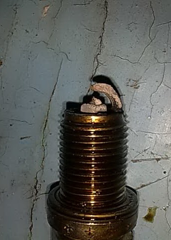

P.S. Платина Denso IK16, стоит щас у меня, какой на них пробег не знаю, налет скорее всего из-за подъедания масла, постоянная тряска на светофоре, для себя однозначно решил, что втыкать платину нет смысла, проще выкинуть BKRы, как налетом заростут, это сугубо ИМХО.
