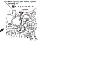

Ура!!! Я нашел причину своего "дребезга"! Дребезжал у меня регулировочный болт ремня генератора(или кондиционера),вообщем скидываю картинку, он там стрелкой показан(был раскручен, видать забыли закрутить,когда меняли ремни)
