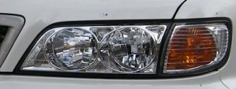

скажите, пожалуйста, как правильно называются и где искать габаритные огни, которые стоят на передних крыльях? Типа габаритных каких-то огней. С водительской - правой стороны работает, с левой или не горит или моргает. Да и хотелось бы их по ярче сделать.
Спасибо!
Ralduga сказал(а):
Cefiro A33 Excimo 2002года
скажите, пожалуйста, как правильно называются и где искать габаритные огни, которые стоят на передних крыльях? Типа габаритных каких-то огней. ....
вот
-http://nissan.epcdata.ru/cefiro/a33/1277-vq20de/electric/260/#260B_002
