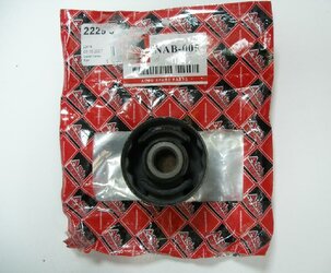

Долго искал этот сайлентблок задней поперечной балки (гитары), везде предлагали вместе с балкой. Но, как говорится: кто ищет, тот всегда найдёт. Господа китайцы делают его отдельно, цена у нас в Питере 300р. Фото прилагаю, там и номер есть, надеюсь комуто пригодится.

NAB это же маркировка ASVA, не хочу сильно разочаровывать, но ни одного лесного отзыва не слышал про эту марку, как бы этот сайленблок не стал расходником на твоей машине.ИМХО.
Во мне тоже надо,но Асву брать не хочу ,надо продолжать поиски .Вот РБИ было бы самое то .

Во-первых, номер сайлента NAB-005 стоит написать текстом для целей поиска :)
К сожалению, exist аналогов по этому номеру не предлагает

У меня универсал, частенько езжу с полной загрузкой (5 человек плюс вещи в багажнике), стуков нет, но на скорости по трассе 120-140, зад немного гуляет, особенно чувствуется когда колейность на дороге, создаётся впечатление что зад "переставляет", а это не приятно. Этот сайлентблок, был в трещинах, я тоже особого внимания не обращал, а недавно заехал в сервис, смотрю, а он порван внутри. За 300р. я и не рассчитываю что он долго проходит, поставлю посмотрим.
