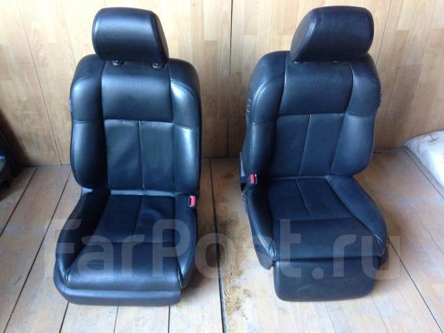

Тоже, благодаря Stazzz83, загорелся такой идеей. :D Сиденья были успешно найдены и отправлены в химчистку. Скоро буду ставить. Сразу предупреждаю владельцев 33 кузова - по ширине спереди встаёт один в один, сзади наружное крепление на кузове смещено на 3 см кнаружи - там придётся делать проставку. И по длине разница сантиметров в 8 - надо будет оригинальные Теановские крепления спереди убирать и ставить прямо на салазки. Как сделаю - выложу фото. :)

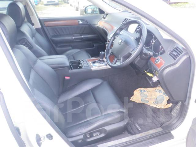

Я, кстати, поездил на Теановских сиденьях пару недель и понял - не то. :( Всё никак отчёт по установке не напишу. Не понравилось две вещи: 1) сиденья получаются расположены значительно выше родных и остаётся совсем небольшой зазор между бёдрами и рулевым колесом, головой и потолком, что доставляется неудобства и при движении и при выходе. Ну, это касается высоких водителей - во 190 см. :) 2) боковая поддержка значительно хуже - сиденье более плоское, чем родное. Из плюсов - всё на электроприводе, "отоманка" - вещь! и отличная кожа-нубук.
Вот, поэтому, решил найти и поставить родной кожанный салон от Максимы/Инфинити - передние кресла значительно более "плотные", хотя такой классной кожи нет. :(

Нет. Слишком высоко на них сидеть, потолок головой подпираю (я 2м ростом). Продал их очень быстро.

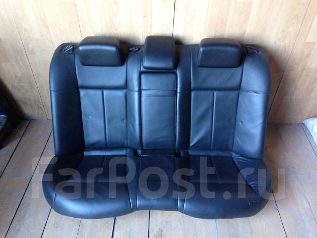

я чуть такие не купил, а задние не примеряли?

Думаю, будет высоко. :D Вообще, надо смотреть и мерить на месте. Тогда и становится понятно: встанут - не встанут, удобно-неудобно. :)
И понимать, что ты хочешь - лучшей боковой поддержки или больше комфорта. :)
