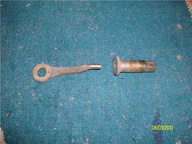

Вопрос, ( берем картинку из каталога) деталь 11931. Почему с другой стороны кронштейна? Я пол комплектации потерял, и следуя из моего поста, искал правильное расположение. Далее следующий вопрос, пыльник или деталь 11929, идет обычно с роликами? Или только в полной комплектации натяжного устройства?
Farick сказал(а):
Вопрос, ( берем картинку из каталога) деталь 11931...
выкладывай картинку из каталога и задавай вопрос, отвечать будет проще, сам прикинь, сейчас всё бросятся искать картинку каталога что бы ответить?
viewtopic.php?f=1&t=18586&p=149597&hilit=%D0%BD%D0%B0%D1%82%D1%8F%D0%B6%D0%B8%2A#p149597
PS/деталь которая имеет свой номер, имеет свою цену и идет отдельно
    91.8 КБ · Просмотры: 3 519
