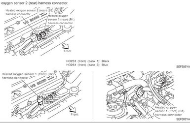

Назначение выводов цвет
Продогрев+ белый
Продогрев- белый
Сигнал+ черный
СигналGND(-) серый
